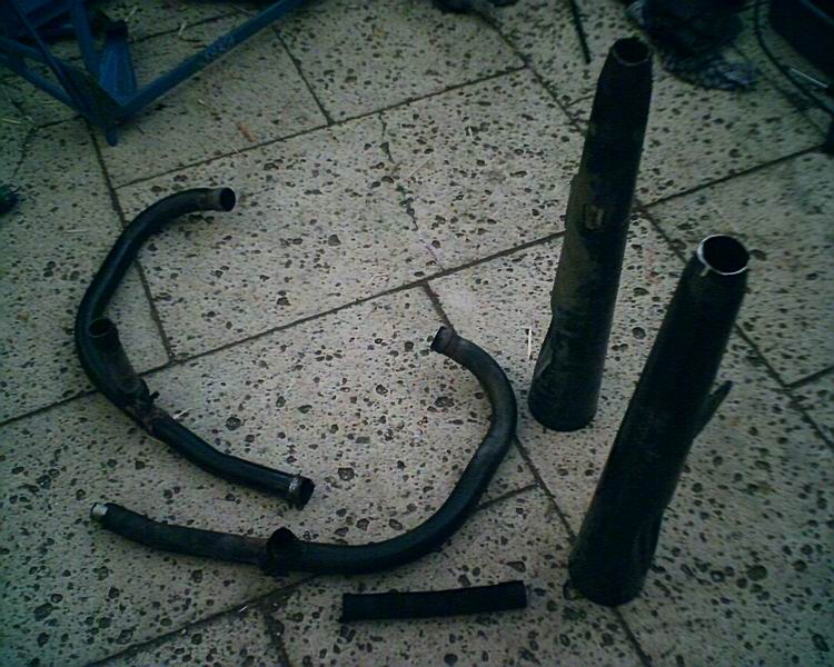

So, ich habe heute meinen Auspuff auseinander genommen.
Da ich keine Lust habe, für eine neue (auch noch chromfarbene) Anlage über 300 Euro zu zahlen, oder mir eine 2in1-Anlage, die auch noch über 200 Euro kostet, nicht gefällt, will ich die originale Auspuffanlage klapperfrei wieder in Betrieb nehmen.
Also habe ich den rechten Auspuff aufgeflext, da ich auch das scheinbar häufiger auftretende Klapperproblem hatte. Da am linken Topf sowieso die Schweißnaht zum Rohr gebrochen war, und hier geschweißt werden muß, fiel die Entscheidung nicht schwer, den anderen auch zu öffnen.
Als er nach vorsichtiger Flexerei, Zieherei und Nacklerei endlich auseinander war, fiel mir ein etwa 20 cm langes Rohr entgegen.
Hier die Einzelteile:
In der Mitte unten sieht man das Rohr, das lose im rechten Auspufftopf sein Dasein fristete, und sich immer lautstark bemerkbar machte.
Das scheppernde Rohr ist wohl der sogenannte Flammschutz, dessen Schweißnähte mehr schlecht als recht waren.
Mal sehen, ob sich das alles wieder so zusammensetzen läßt, wie es war, wollte hier nur schonmal von meiner "Entdeckung" berichten.

Hmm, also dieses Wohr dient dann doch auch als Schalldämpfer, oder? Würde es denn irgendwem auffallen, wenn ich die aufschweisse, diese Rohre entferne und dann wieder zuschweisse und dann schwarz nachlacke? Dann müsste der doch gut brüllen und aussehen wie original? Im Moment ist meine Motad noch nicht fit, weil die wird gerade auch zerflext und ein bisschen überarbeitet!

Das Rohr hat bestimmt auch eine schalldämpfende Wirkung.
Wenn man das von außen alles sauber macht, dürfte das halt nur vom Sound her auffalllen, wenn es fehlt.
Ich glaube, daß ein extriger Flammschutz ist bei diesem verwinkelten Auspufftopf sowieso überflüssig.
Ich bin ein Jahr mit dem klappernden Auspuff rumgefahren (bzw mit in die Kondensöffnung gedrehter Schraube), und mir hat es nie Flammen hintenrausgehauen. Laughing
Und original ist der Lautstärkepegel bei meiner sowieso nicht mehr...

Hallo
habe genau das selbe Problem mit dem klappernden Aupuff. Evil or Very Mad Der ist ja hinten vernietet; würde es gehn wenn ich die Nieten aufbohre den Quatsch raushole und dann wieder verschraube? Oder geht das nicht; komme ich da nicht an das Klapperteil?, sagt der Tüv da was gegen? Confused
danke für jede Antwort

Mopedchen hat folgendes geschrieben:
Also ich würd die Nieten hinten lassen wo sie sind.
Mir haben selbst mehrere leute gesagt, das müsse doch gehen, daß man dann einfach das Innenleben rauszieht, also hab ich es probiert.
Ich habe Nieten aufgebohrt, habe stundenlang gezogen und gezerrt und was weiß ich noch alles, und hab es keinen Millimeter rausbekommen.
Ergebnis: Ich habe wieder Poppnieten reingemacht, habe schwarzen Lack drüber (damit es nicht gleich so aussieht, als wäre was geändert worden).
Daher freue ich mich nun über einen super geschweißten Auspuff, in dessen Endtopf aber leider 3 abgebohrte Nieteninnenteile rumklimpern.
Die kriegst Du da nämlich nie wieder raus.
Gott sei Dank hört man das Geklimper nicht mehr, wenn der Motor mal läuft, aber wenn ich die Kleine über was huggeliges schiebe, dann härt man es.
Somit lautet meine eindeutige Empfehlung: Laß die Nieten in Ruhe, und such Dir jemanden, der flexen und schweißen kann.
