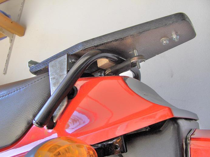

Hallo,
mein selbstgebauter Topcaseträger ist fertig. Bedingung war, dass er in weniger als 1 Minute montiert und wieder abgebaut werden kann und "rückstandslos" verschwindet, d.h., dass am Mopped keine Veränderungen obder Anbauteile mehr verbleiben.
Die seitlichen Haltebleche (Stärke 3 mm) habe ich gefühlte 1.000 mal gebogen, gefeilt und gerichtet, bis das Einfädeln passte. Befestigt wird das ganze von oben mit einer Inbusschraube, die das Halteblech, das von unten unter das Haltegriffrohr geklemmt wird, nach oben zieht und das ganze bombenfest klemmt - siehe Fotos:
Viele Grüße

BeitragVerfasst am: So Sep 26, 2010 3:54 pm    Titel: Antworten mit Zitat
Größere Fotos (Hoffentlich):
Hat geklappt!
Viele Grüße
