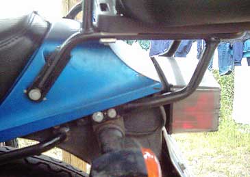

gestern hab ich den "neuen bürzel" an meine zicke dran gemacht. nur ich bekomm einfach den gepäckträger nicht mehr dran.
der alte bürzel war an der befestigung ziemlich verhunzt und jetzt weiss ich auch warum.. das ding schient garnicht zu passen beinahe hätte ich mir den neuen zerkratzt, bei dem versuch den träger dran zu machen.
bin ich zu doof oder wieso bekomm ich das nicht hin

Die Teile gehen a bisser arg streng, wenns denn wirklich orginal ist.
Meinen musste ich mit mässiger Gewalt aufbiegen daß er da sauber drauf ging.
Aber prinzipiell muß das Dingens etwa passen.
Mach ma Foto von Deinem Dingens!
So schaut meiner aus:

hm meineer sieht doch anders aus...
ich hab das foto ins album "sonstiges" hochgeladen.. hier ging das leider nicht

Dein Gepäckträger wird also nur von den beiden eng beieinander liegenden Schrauben gehalten.
Au weia, da treten gewaltige Scherkräfte auf !
D.h.da darfst Du den Träger nicht mit viel Gewicht belasten !
Hmm, was passt da genau nicht, die obere Schraube (immer von einer Seite gesehen), die untere Schraube oder ist das Ding zu eng zwischen links und rechts ? _________________ Grüsse

ja das ding ist zu eng.
habs von dem alten bürzel fast net runter gekriegt, ohne das plastik zu brechen.
ich werd den wohl nicht mehr dran machen... sonst zerkratz ich mir den "neuen" gleich total.. oder mach ihn kaputt.
mal sehn was ein neuer träger kostet. im moment brauch ich das teil ja nicht unbedingt. |

N' paar Holzklötze; alter Scherenwagenheber dazwischen und dann langsam kurbeln  _________________ Grüsse
