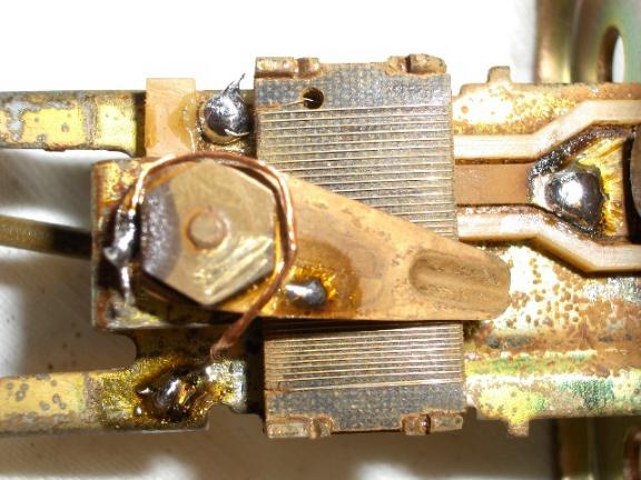

Hallo,
Sturzregenzeit ist Bastelzeit!
Die Tankanzeige sagte keinen Mucks mehr. Also zunächst mal am Stecker unter dem Tank kurzgeschlossen - Nadel schlug voll aus.
Dann Tankgeber ausgebaut. Unter komischen schwarzen Krümeln (sah aus wie Kaffeeprütt) alles gesäubert und gecheckt. Der Anschluss des Widerstandsdrahts, der war an eine Messingzunge gelötet, war hinüber, da die Messingzunge gebrochen war. Das Drahtende habe ich dann an anderer Stelle auf die Messingzunge gelötet. Soweit OK.
Der Masseschluss des Schleifers hatte einen Wackelkontakt. Den habe ich mit einem angelöteten Überbrückungsdraht sauber hergestellt.
Alles funktionierte im Trockenversuch.
Als ich ca. 4 Liter Benzin einfüllte, bewegte sich der Zeiger nicht. Alles ausgebaut und so lange den Schwimmerdraht und den Anschlag gebogen, bis bei ca. 4 Liter Restinhalt der Zeiger auf E steht.
Morgen gibt’s wieder Sturzregen - mal sehen, was dann gebastelt wird....
[img]http://www.lothi.org/forum/gpz-305/album_pic.php?pic_id=288[/img] |

beim Trockentest außerhalb des Tanks hab ich den Schwimmer ganz nach oben bis zum Anschlag gehoben - dann zeigte natürlich die Tankanzeige VOLL.
Ob dies auch bei vollem Tank so ist kann ich derzeit noch nicht sagen, da ich noch nicht vollgetankt habe. Sobald ich dies gemacht habe, erfolgt eine Info.
In meinem Beitrag wollte ich das Bild vom gelöteten Geber einfügen - das hat aber nicht geklappt. Das Bild ist aber unter dem Button ALBUM bei ELEKTRIK zu finden.
Schönes WE
edit Lothi: Hi Radi. Das konnt auch nicht klappen da Du anscheinend in Deinem Profil: "HTML ist deaktiviert" angekreuzelt hast (ausserdem auch die Smilies und BBCode...
Habs Bild mal angehängt:
