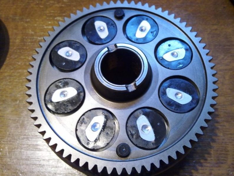

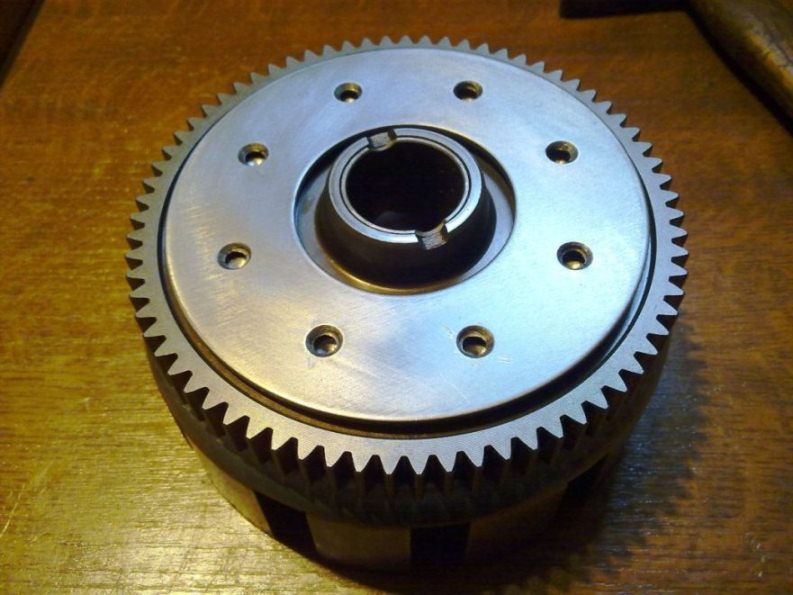

So sieht das dann aus:

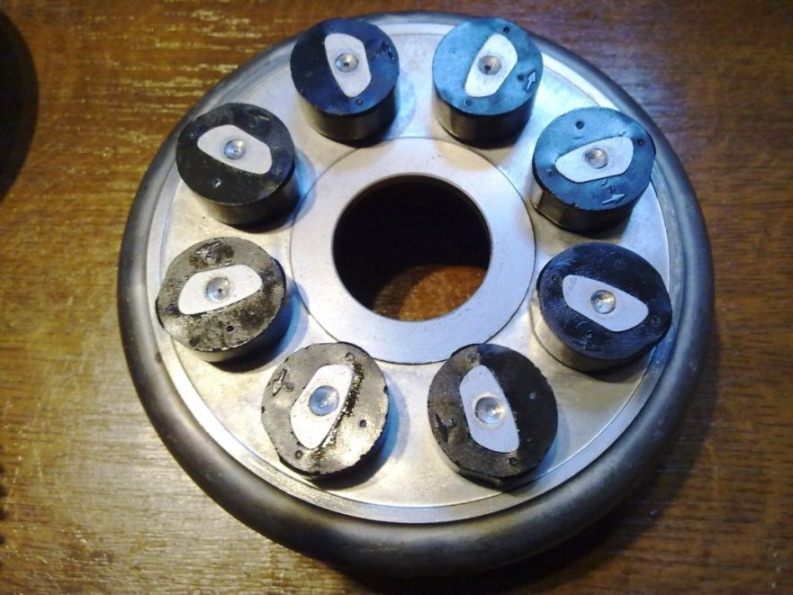

dasselbe ohne das Blech:
und ohne Zahnrad:

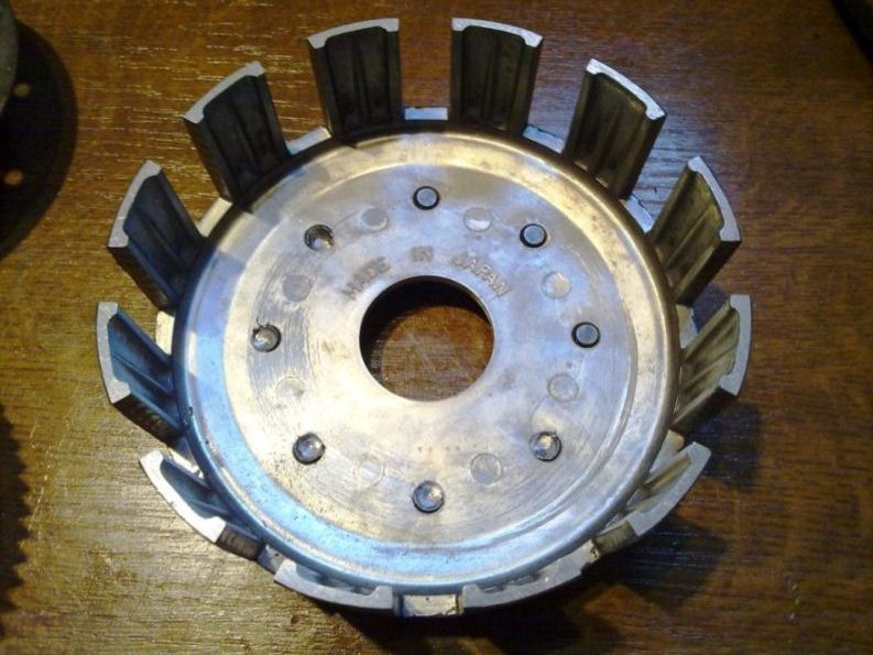

Die andere Seite, verhunzt durch die Aufbohrversuche:
Diese Niet lassen sich trotz aufbohren nicht herausschlagen o.ä., weshalb ich ja dann auch mein Glück auf der Rückseite versuchte. Wenn diese Versuche nun nicht wären, würde ich sagen man schneidet einfach Gewinde in die Niet-Reste oder vielleicht die Alu(?)klötze und verschraubt das Blech mit passenden Senkkopfschrauben wieder, kann ja auch noch Schraubensicherung aufgetragen werden. Vorher nat. mit Blech wie von SRadi beschrieben, oder was ich mir überlegt hatte mit Gummistreifen die Lücken auffüllen. Nur welches Gummi macht das mit, dem Öl und der Hitze ausgesetzt zu sein? Was denkt ihr, würden Schrauben mit Sicherung den Erschütterungen trotzen oder muss hier genietet werden? Falls ja, woher bekommt man denn diese Vollniet, ich kenne nur die Alu-Blindiet aber damit kommen wir hier ja nicht weit
Diese, oder zumindest ähnlich aussehende, Ruckdämpfergummis scheinen auch bei anderen Motorradmodellen verbaut, müsste es nicht doch auch Ersatz irgendwoher dafür geben?
Hoffe die Bilder helfen dem ein oder anderen, viel Spaß beim Schrauben
