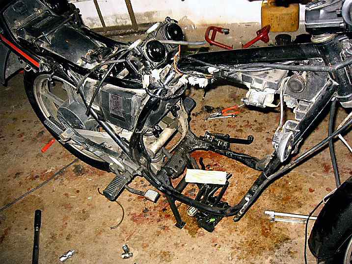

Der ist; wenn Du den Tank anhebst, ein Stückchen hinter dem Batteriekasten.
Das Dingens mit den Kühlrippen oben am Zentrahlrohr des Rahmens hängend:
 _________________ Grüsse
Lothi  |
